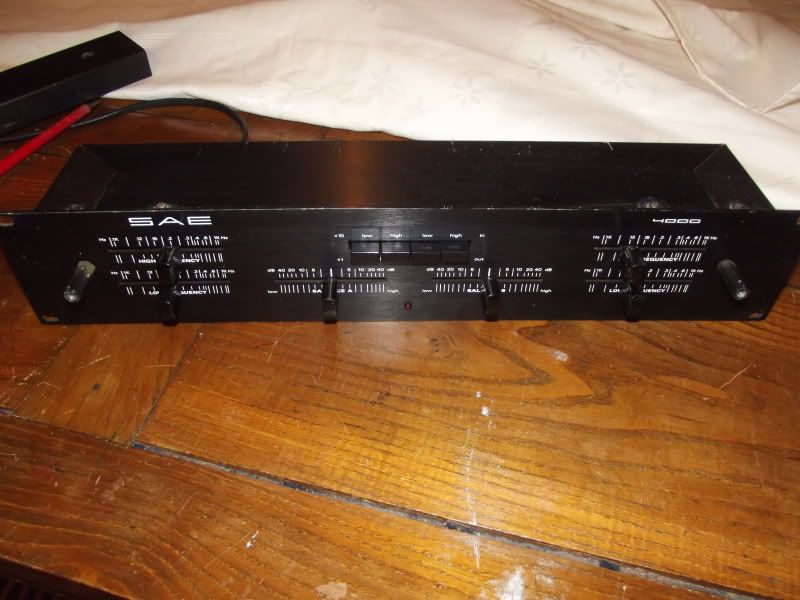

    boas
    foi-me oferecido um crossover ativo SAE 4000 deve ter mais de 20 anos, alguem sabe onde posso arranjar o manual ? ja andei a procura mas so consegui o esquema.
    ja agora alguem tem experiencia com este crossover?
    abraço

        Os crossovers activos até são muito bons para hi-fi mas normalmente são muito caros e são usados mais por "puristas" seja lá o que isso for. Substituem os crossovers que estão dentro das colunas eliminando os problemas destes.
        Permitem também usar os amplificadores apenas numa determinada gama de frequências, o que também é bom pois assim os amps não stressam tanto.
        Este em particular não conheço, mas parece ser um modelo profissional. Nada como o ligares e brincares um bocado com isso.
        Já sabes que dá para dois canais, altos e baixos, portanto vais precisar de dois amplificadores stereo, um para as baixas frequências e outro para as medias/altas.
        Convém conhecer as características dos altifalantes para saberes as frequências a aplicar a cada um. Se não souberes...experimenta e vê como toca melhor.

          a ideia que eu tenho é usar um amp so para subs e outro para um kit de 3 vias. os subs trabalham de 27-150hz e os woofers entre 25-5000hz medios 800-8000hz tweeter 5000-20000hz . defino o corte baixo em 100-120hz e o alto tambem?
          eu nao entendo é a escala deste crossover
          obrigado pelas respostas

            A ideia será essa mas depende um bocado do tipo de filtros que isso usa. O filtro não corta as frequências abruptamente, o que pode dar origem a algum ganho ou atenuação no ponto de corte. Sem o manual pode ser complicado.
            Tens filtros passivos para os altifalantes certo? Não sei se valerá a pena estares a usar este crossover. A não ser que seja para melhorar a eficiência dos amps.
            Nunca me dediquei muito a colunas por isso não te posso ajudar mais. O pessoal do DIY (colunas) certamente percebe mais disto do que eu.
            Fica aqui um gráfico para ficares com uma ideia do que podes esperar:

              Tenho um pre SAE 2900 e um power. A escala é logarítmica tanto na frequência como na atenuação.
              Do que estes pré enfermam quando estão muito tempo parados, é humidade nos pots que deves limpar. Caso contrário ouvirás guinchos ao deslizar o pot.
